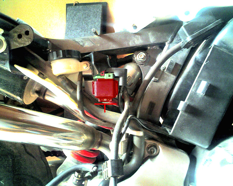

Сообщение LexXx » 31 июл 2007, 06:56
Не могу понять?
Стоял моц в сухом гараже заводился, как то забыл я про него на недельки две прихожу, стартер нажимаю тищина. Только реле стартера трещит, рещил что акум сдох зарядил его, все равно молчит, посмотрел контакты все ОК. Теперь не знаю или новое реле покупать или в чем то еще может проблема.
Если что знаете пищите.
