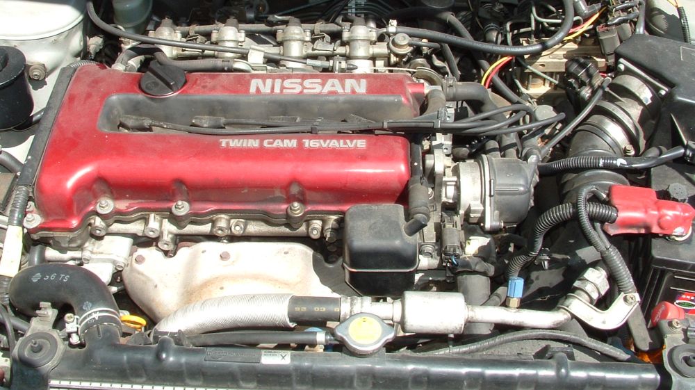

Подскажите, пожалуйста, какой двигатель можно поставить на Рнессу ГТ Турбо 1997. Сломался коленвал после неудачной переборки. От такой же не найти. Есть 3 варианта:
1) взять простой от Рнессы 2ВД SR20DE и отремонтировать старый (вопрос совместимости коленвала)
2) купить SR20DET с другой машины (Авенира или Блюберда). У них блок цилиндров одинаковый, но движок отличается (вопрос чем?). Коробки у Авенира и Рнессы точно одинаковые.
3) купить коленвал (есть недорогой гнутый и задранный) и перебрать движку
Буду благодарен за любую информацию.

Подойдет с SR20-го двигателя от:
Авенира 10 и 11(только турбо) кузова, любой Сильвии, 23-й Серены, Х-Трейла, 11-й Прерии, 12-й Либерти (только турбо).

Авенировский турбовый будет стоить 38000.
Может имеет смысл коленвал под заказ привезти?
а Блюбердовский?
Сообщение Виталий78 » 08 авг 2009, 17:22
вроде по картинке один в один...
