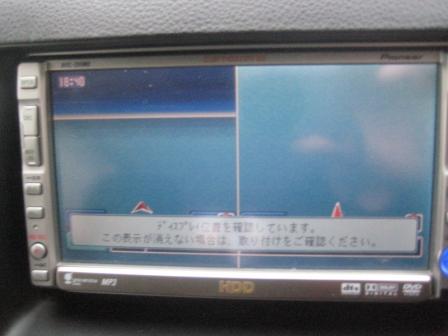

Сообщение Гость » 09 янв 2009, 23:07
Здравствуйте, получил SERENU в Москве завёл работает только навигация на кнопки побокам не реагирует ни на одну а в Находке акамулятор заменили а до снятия акамулятора всё работало и диск внутри в формате nts показывал.прямоугольник с надписью на Яп.языке.Что случилось? код вводить надо или что? как запустить апарат ? смотрите фото

Anonymous писал(а):Здравствуйте, получил SERENU в Москве завёл работает только навигация на кнопки побокам не реагирует ни на одну а в Находке акамулятор заменили а до снятия акамулятора всё работало и диск внутри в формате nts показывал.прямоугольник с надписью на Яп.языке.Что случилось? код вводить надо или что? как запустить апарат ? смотрите фото
