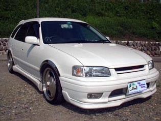

Fidelio_84
как???
СообщениеДобавлено: 01 июл 2009, 05:44
На картинке последнее поколение Кариба, 115-й кузов, а не 95-й. На 95й в Японии из тюнинга практически ничего не было.

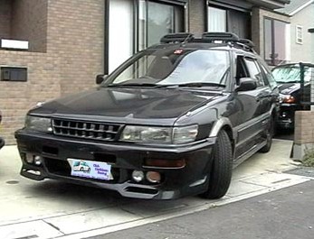

Японцы прикалываются...
А это вообще Труено 111-й
