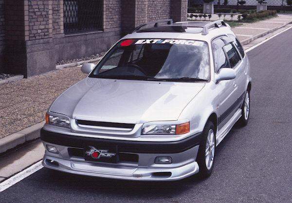

На картинке последнее поколение Кариба, 115-й кузов, а не 95-й. На 95й в Японии из тюнинга практически ничего не было.

Круто! Где взял такой обвес? Подскажи пожалуйста, тож очень хочу но всё облазил нигде найти не могу. Ответ плиз на мыло dj_pump@mail.ru

ну родные детали врятли найдеш но что то подобрать из аксесуаров можно :)

Японцы прикалываются...
А это вообще Труено 111-й
