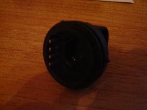

Прошу помощи, на газу движок работает рывками, в сервисе сказали что вышел из строя какой то разьем-переходник из пластмассы (держу его сейчас в руках с торца и сверху 4-х штекерный разьёмы) в сервисе не говорят как эта деталь называется но сразу сказали что заказ, доставка и установка обойдется мне в 100 у.е. Автомобиль уже был с установкой газ-бензин всё заводское на этой детали с торца по кругу цифры 045-0116-001 REV чуть дальше 4А, а сверху 59524, С0506& и сбоку надпись Assembleo in Mexico. Кто знает что это, или сталкивался с такой поломкой, откликнитесь пожалуйста. Фото прилагаю.

это крышка шагового мотора холостого хода.
такую же в руках сейчас держу))
сам шмхх стоит 1500-4000 руб.
